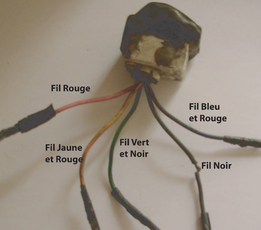

J'ai trouvé comment joindre une photo :oops:

Sur le site Louis.de, il est vendu un truc de ce genre. Le principe est que l'appareil se base sur les tours minutes et sur la vitesse pour estimer quelle vitesse est engagée.
Le plan de montage de l'appareil de Louis.de donne ça :
Rouge : alimentation. Brancher le plus (+) à une alimentation est mettre un fusible de 5A
Noir : masse. A brancher sur le cadre ou le moins de la batterie
Jaune : entrée du compte tour, sur le moins de la bobine d'allumage. En cas d'injection, acheter un capteur spécial.
Blanc : entrée du compteur de vitesse. A défaut, un capteur de vitesse spécial.
Vert : capteur de point mort
Bleu : pas d'utilisation
En gros, sans le plan de montage de ton truc à toi, t'es mal barré :hihi:

Merci encore Le Pouzal
Déjà dès le départ je me sentais mal barré... mais je vais tenter comme ça. On verra bien... Je ne pense pas faire exploser la moto de toute manière. Je te tiens au courant .
