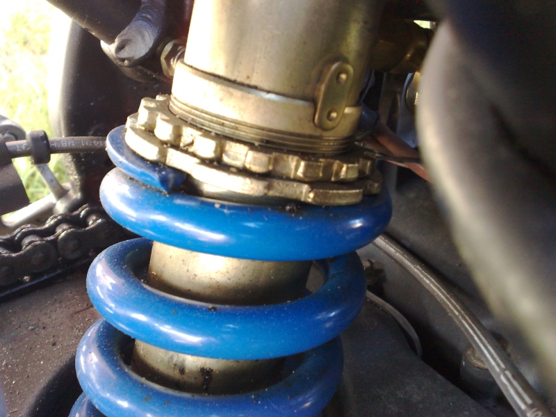

- un réglage de la suspension pourrait arranger ce désagrément mais voilà je ne connais pas ce type de réglage avec double bague sur l'amorto central, quelqu'un saurait m'aider ?

voici la photo de mon amorto central que l'on m'a dit trop laxe...

laisse ton ressort tranquille, donne plûtot tes réglages hydro (avant et arrière)

Comme Satanas . tu vérifie que tu as les réglage consctructeur ( ca te fait une base) et tant que tu y es, tu vérifie que tu as les pressions de pneux préconisées
Comme Schum avant de jouer sur le ressort, essaye de modifier l hydraulique ( tu notes ce que tu fais a chaque fois)

Re: Tenue de route Speed Triple
tu revisses tes réglages d'hydro a fond en comptant le nombre de tours (détente et compression) sur l'amorto et la fourche
les valeurs constructeur (pour un conducteur seul) sont:
fourche: précharge ressort trois traits apparents
détente visser a fond moins deux tours
compression visser a fond moins deux tours
amortisseur: détente visser a fond moins deux tours
pour la speed c'est une bonne base, j'ai 1/4 de tour de moins (ch'ui un peu lourd
) en détente et compression ( avant et arrière) avec des roadsmart et c'est nickel
déjà tu peux regarder si tu est proche ou non de ces valeurs, et regarde si l'avant et l'arrière descente et remonte bien en même temps (en appuyant sur le milieu du réservoir) c'est important d'avoir l'avant et l'arrière bien syncro'
