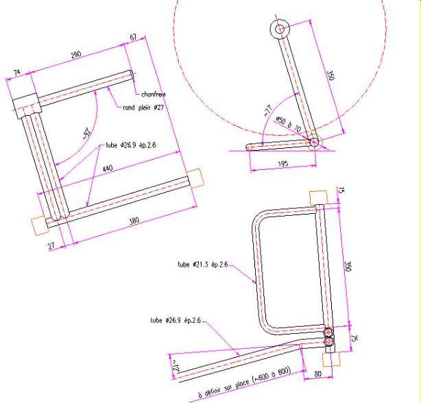

Est ce que quelqu'un sait ou je pourrais trouver des plans pour fabriquer une béquille d'atelier pour mon speed 2003 ?

Le mieux c'est de t'inspirer des modèles existant et de faire en fonction de tes moyens techniques, poste à soudure, cintreuse, découpe laser.... La conception change en fonction de la technique de réalisation mise en œuvre.
Tout ce qui est sur c'est que l'angle de la béquille (celui qui la fait tenir debout, entre l'axe de roue arrière/verticale et l'avant de la béquille) ne doit pas être trop important, environ 10°. Sinon tu pourra appeler tout le cartier pour béquiller la moto :hihi: .

Message par daytovince » 5/déc./09 - 20:02
tiens j'avais ça dans un coin...

Merci pour vos réponse du coup je suis en train de me tater car entre mettre 80€ et en avoir une correct et passer 2 jours à en faire une qui me coûte presque 0€ j'hésite...

Par expérience, j'en ai fait une avant sous le T et une arrière, si t'en fait une, tu passera forcément par une phase de galère ou tu te dira que valait mieux l'acheter :blt: surtout si t'en a pour 25 euros de matos et que la toute faite coute 45 euros :top:
Si t'es sûr de ton coup et que t'aime bricoler, lance toi, sinon tu banque et tu t'emmerde pas. :>

merci pour les plans et les liens 8)
