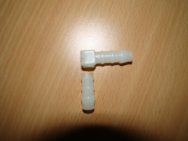

Bonjour, aujourd'hui je ressors seulement ma sprint depuis que je suis papa pour aller au boulot et en rentrant j'ai vu une fuite en dessous de la moto.
verdict après démontage il s'agit de la piece plastique qui relie un des tuyaux d'alimentation du radiateur au vase d'expansion.
parcontre j'essaye de trouver cette piece sur internet et pas moyen.
avez-vous deja eu le cas ?
au fait j'ai une sprint st 955 de 2002.
merci d'avance.

tu mets ton tuayu en directe

il est un peu court pour bien le mettre en place et qu'il ne ressorte pas

pas faut, ça doit se trouver des raccords comme ça (je dois même en avoir dans la voiture)
Re: fuite liquide de refroidissement
Message par Le Pouzal » 22/sept./09 - 20:04
Ca se trouve dans les magasins de bricolage rayon aquarium et dans les animaleries :top:

Cool merci pour l'info , j'irai voir dès que je pourrai!!!

Sinon en dépannage si c'est fait comme les T3 carbus, y a le même pour le trop plein et donc on peut les inverser.
