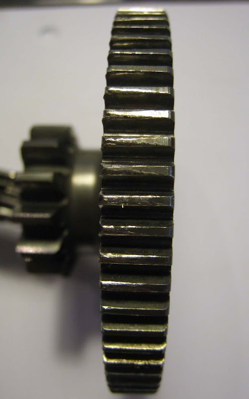

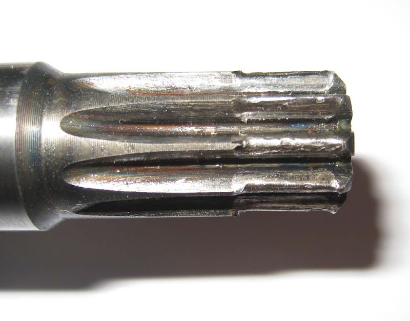

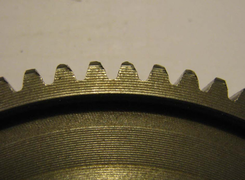

Message par LeZardo » 25/mars/09 - 12:04
Bon, des nouvelles !
J'ai ouvert la bête (j'ai pas osé dire la belle :-Q ), et voici l'état des crans du démarreur et de la roue reliée directement à celui ci.
http://picasaweb.google.fr/lh/photo/PWJ ... directlink
http://picasaweb.google.fr/lh/photo/RNO ... directlink
http://picasaweb.google.fr/lh/photo/OPi ... directlink
Par contre la roue libre me semble en bon état... (elle est pas en photos là...)
