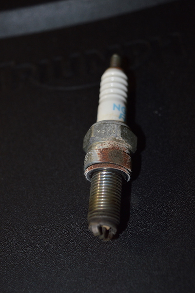

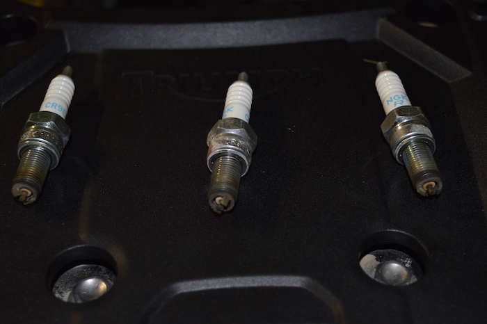

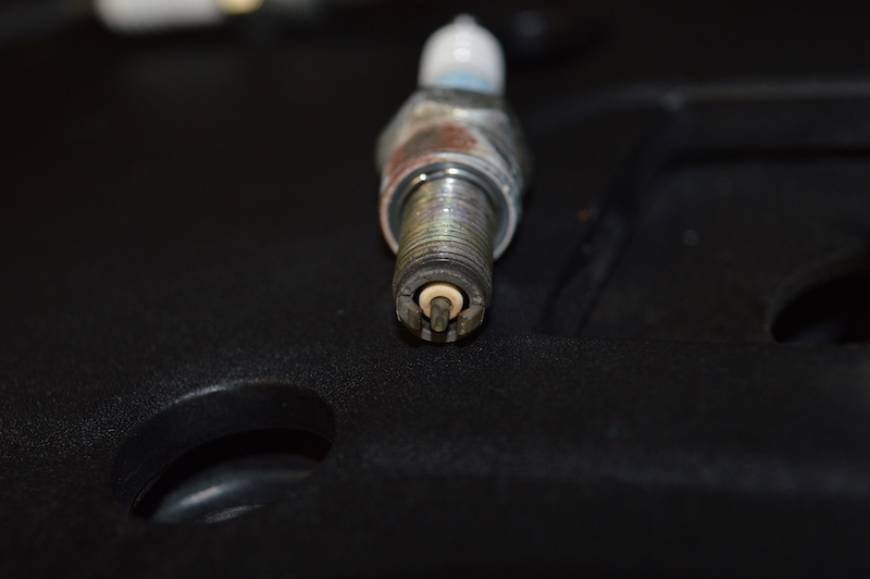

Je me suis arrêté ce soir après avoir expertisé les bougies, sur lesquelles je n'ai pas vraiment trouvé d'anomalie, je vous ai fait quelques photos pour que vous puissiez le constater par vous même. Seul chose, la bougie du cylindre 2 est pas mal oxydée au dessus de son pas de vis (voir photos).
Pour information, pas d'eau dans les puits de bougies.

- Vue sur l'électrode
- DSC_0140.JPG (167.36 Kio) Consulté 11478 fois
- Bougies n°2 corrodée
- DSC_0137.JPG (130.91 Kio) Consulté 11478 fois
- Vue des trois bougies
- DSC_0136.JPG (166.05 Kio) Consulté 11478 fois

Pour ta bougie " rouillée" il s'agit probablement d'humidité qui ait rentré mais rien de rédhibitoire

- Essai numéro 2 (puit du cylindre 3): Desserrage et dépose des deux autres bougies, et essai de la même manière antiparasite 3 et bougie 3 : pas d'étincelle. Essai de permutation en mettant la bougie 2 à la place (toujours antiparasite 3), pas d'étincelle.
- Essai numéro 3 (puit du cylindre 1) : Idem avec antiparasite 1 et bougie 1, puis antiparasite 1 et bougie 2, qui ont conduit au même résultat pas d'étincelles.
Après, je mets tout de même une réserve sur les derniers tests, car la batterie semblait vraiment fatiguée. Elle recharge à nouveau ce soir.
En ce sens, je ne sais pas encore trop quoi conclure, est-ce que l'absence d'étincelle est due à la batterie faible ou à l'anti parasite mort ? Est-ce qu'une seule bougie qui fonctionne saurait lancer le moteur ?
Au delà, j'ai était surpris de voir que, au moment de l'essai 2, lors de la dépose des deux bougies 1 et 3, leurs électrodes n'étaient pas mouillées (alors que j'avais mené l'essai 1 avec ces bougies toujours connectées et branchées). Je vous avouerai que je ne me rends pas compte de ce à quoi je devais m'attendre, mais bon, cela me semble louche.
Qu'en pensez-vous ? Je compte ensuite discriminer pour de bon les bougies et l'arrivée d'énergie électrique aux cables des bougies.
Un grand merci encore à tout ceux qui me donne un coup de main au travers de leurs réponses.
Bonne soirée.
Guillaume.

Pour ma part je prendrais la bougie qui fait des étincelles (celle du cylindre 2 apparemment), tu fais le test sur le premier câble d'alimentation, elle fait des étincelles OK sinon c'est l'alimentation électrique du cylindre 1 qui merde. Pareil pour le cylindre 2 (qui devrait fonctionner) et le 3.
Vu comme ça je pense que ton alimentation électrique merde un peu

Comme Francky ( Décidément ...) J'aurai procédé dans cette ordre
Démontage des 3 bougies puis test du système tel qu'il est en fonctionnement
Bougie cylindre no 1 avec la bobine no 1
Bougie Cylindre no 2 avec la bobine no 2
Bougie cylindre no 3 avec la bobine no 3 .
Ensuite, en fonction du résultat, j'aurai commencé par le plus simple e
Test d'une bougie fonctionnelle sur toute les bobines ( la tu vois si tu as un soucis de bobine) Si le résultat est positif, c'est donc que les bobines sont bonne et que tu as plus un problème de bougies.
Regarder aussi l'alimentation des bobines avec un testeur électrique pour voir si elles sont alimentées.
Logiquement, tant que tu as suffisamment de jus pour faire tourner un démarreur tu dois avoir de quoi alimenter les bobines .. (et si ta batterie est faible, vire toutes les bougies elle aura moins d'énergie à dépenser pour passer le compression
