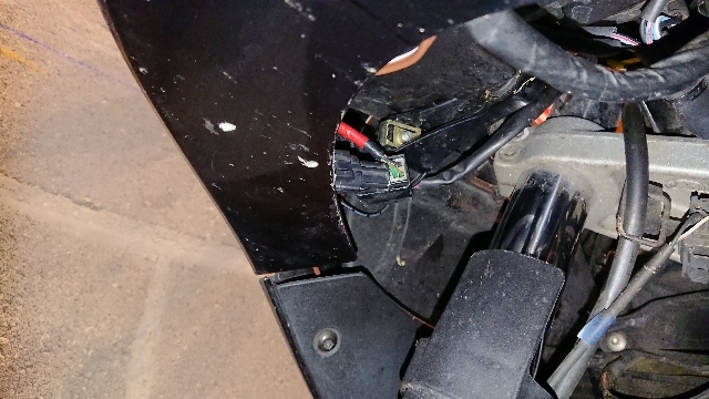

Re: Sprint ST 1050 (2009) - Prise GPS
Message par corentin » 21/févr./18 - 12:40
alors coté droit de la moto lorsque tu es dessus,
il ne faut pas que tu cherche du coté de la boite a gant
mets toi devant la moto, passe ta main sous le carénage de tête de fourche et cherche sous le feu de route droit de la moto, elle est planquée a coté d'ne grosse connectique rectangulaire noir et blanche
la prise des poignées chauffantes est après contact, sinon fais un branchement avec relais en après contact, c'est tout aussi simple, c'est ce que j'ai fais pour mon gps et mes deux prises usb qui sont au dessus du compteur( rallonge usb avec la prise usb dans le fond de la boite a gant).
je t'ai pris en photo ou est ma prise apres l'avoir sorti, c'est un peu a la pêche que tu le trouvera,
http://www.image-heberg.fr/files/151920 ... 838659.jpg
Gyomsako
Messages : 12
Inscription : 24/janv./18 - 10:40
Moto : Sprint 1050 2009
Message par Gyomsako » 21/févr./18 - 16:50
Merci je situe mieux maintenant !!
Je regarde ça 'talheure
