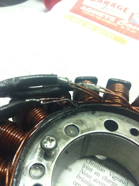

J'ai démonté mon alternateur et voila ce qu'on a trouvé (normalement je joins une photo
Y'a un bout du stator qui est plus noir que la normale
- Stator.jpg (53.58 Kio) Consulté 12960 fois

Est ce que les fils tiennent encore, malgré la noirceur.
Si ta résistance est à 0,01 ohm, c'est que les fils ne sont pas coupés.
Faut maintenance tester le courant en sortie d'alternateur (en position alternatif), moteur tournant. Si t'as rien ou moins de 30V, c'est pas bon

Les fils tiennent mais on voit que ça a chauffé car le plastique de protection du fil qui a noirci a cuit, il a cassé au touché ainsi que l'attache qui a cassé car le plastique avait cuit aussi. On le voit peut-être mal sur la photo mais ou le fil a noirci, ça a entamé la structure metal du stator, je me disais qu'il devait y avoir eu un sacré court circuit. Mais ça pourrait ne pas être si alarmant que ça?
Pour le test en sortie d'alternateur, moteur tournant, j'avais 2,3V en alternatif et ce n'est jamais monté plus haut que ça.

Si t'es en sortie d'alternateur, sans redresseur, alors l'alternateur est HS
Si t'es après le redresseur, ben ça peut être les deux ou l'un des deux.
Donc, tu dois mesure en sortie d'alternateur SANS le redresseur pour être sûr.

Oui c'est bien ce que j'ai fait. Mesure effectuée moteur en marche, à la sortie de l'alternateur, régulateur débranché: 2,3V en alternatif a peu près.
Puis j'ai fait une autre mesure, moteur en marche toujours, à la sortie du régulateur rebranché et là j'avais à peu près 2,3V en continu. Donc a peu près la valeur fournie par l'alternateur mais en continu.
Donc j'ai commandé un stator, on va bien voir. Enfin j'espère plus que voir vu le prix hein :)
