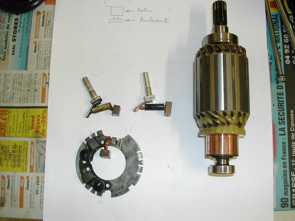

pour info, quand je me suis rendu chez triumph un gars de l'atelier a pris le temps de discuter du problème et m'a dit que selon lui il y avait de fortes chances que cela vienne du démarreur qui n’entraîne pas assez vite le moteur, le moteur ne tournant pas rapidement et donc pas d'allumage. Il avait déjà eu une panne similaire, donc je n’achète pas le capteur je rentre chez moi je démonte le démarreur et effectivement les charbons étaient quasiment hors cote mais surtout le collecteur du rotor était complètement encrassé par les poussières des balais au lieu d’être bien rose comme sur la photo (après nettoyage) il était complètement gris et le contact entre balai et collecteur devait être de piètre qualité. On peut voir aussi la différence entre un balai neuf ( à droite) et un usé. Après remontage la bécane a bien démarrée il ne me reste plus qu'à voir sur la durée et tiède.
voilà la suite au prochain épisode

résultat: le problème est revenu donc ce n'était le démarreur (même si ça lui a fait du bien) par contre cette fois ci le capteur est complètement dans les choux (600 kohm) donc je l'ai changé par un neuf, ça a redémarré de suite.
merci pour les conseils
