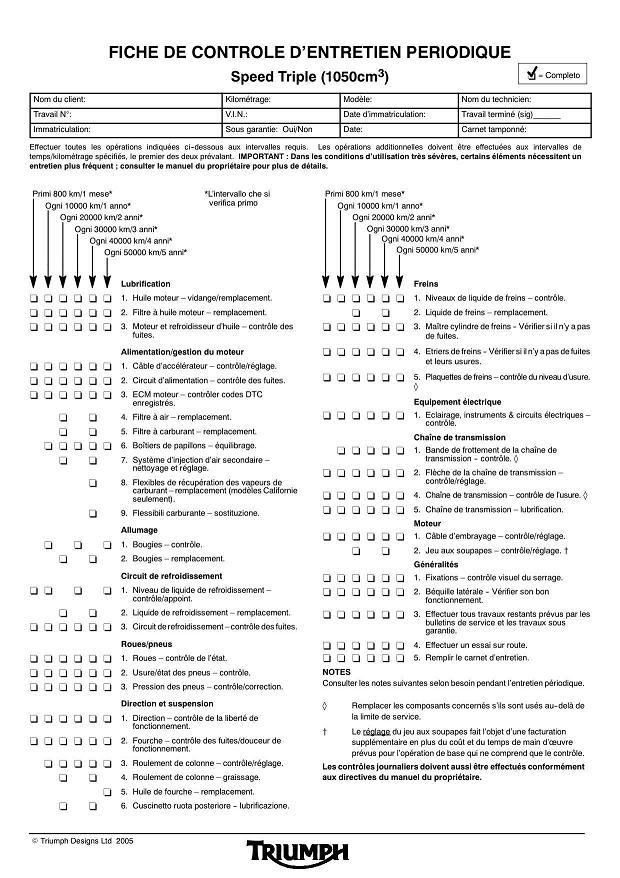

et hop la fiche de controle d'entretien periodique !
après , comme le dit Jean-Mi , c'est pas les bougies qui coute chère
- Speed_triple_1050.jpg (121.6 Kio) Consulté 9673 fois

Je rappelle que ces fiches sont dispo sur le site officiel Triumph ( et sur T@d itou )

après essai, ben pas moyen de virer la PJLe Coyote a écrit :Ben édite ton post au lieu de te lamenter...
Re: bougies 10000 km
Autant pour moi, JUAN LEWIS a raison , pas de changement systématique à 10 000. Bien compris le message de JEAN MI, tant qu'on y est ..... A ce propos quel type de bougie ? Origine (d'après ce que j'ai lu plus haut réputation ???) ou autre ?
