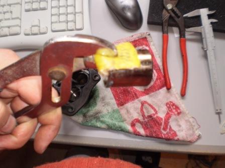

j'ai réussi à extraire le 2nd piston à la pince avec un morceau de tuyau d'arrosage en mors intermédiaire (impossible à la main)
mors au tuyau.JPG (34.45 Kio) Consulté 4982 fois
est il normal que le piston rentre très difficilement dans son logement ?, et faut il impérativement changer les joints?
Re: Etrier arriere grippé - 1200 Trophy
Message par Pudépié » 14/mars/10 - 13:22
Oui, c'est impératif. C'est normal que tu ne puisses plus rentrer les pistons, les joints ont gonflé et l'intérieur des gorges est plein d'oxydation.
