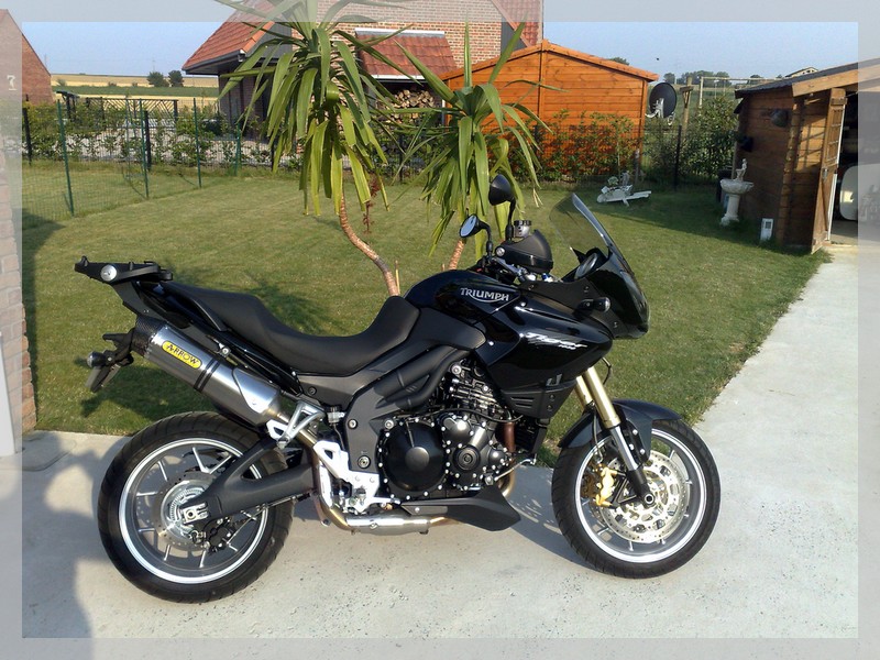

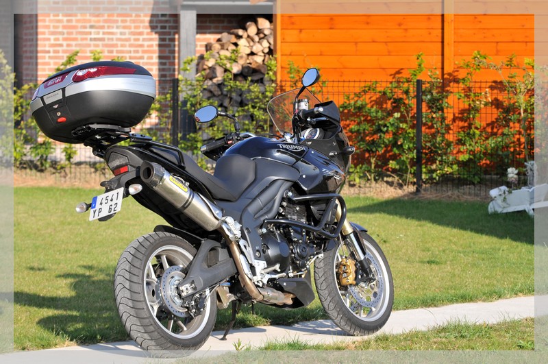

Salut à tous, je m'inscruste dans la discussion car justement j'ai une interrogation sur ce sujet, à l'achat, j'avais fait monter sur mon tiger un top case v55, suite à un malentendu, le vendeur m'a mis le support givi que je trouvais vraiment pas discret et en plus l'armature entoure le feux arrière et limite sa visibilité :
du coup finalement j'ai profité d'un avoir pour le remplacer par un ensemble poignée+porte bagage sw-motech avec une platine givi, plus discret, et à priori plus costaud :
c'est là que j'ai du mal à comprendre, le support givi est donné pour une charge maxi de 6 kg, le motech 7,5kg, à priori le v55 pèse 5kg, si je comprend bien, je peux théoriquement ne mettre sur 1kg de chargement avec le gici et 2.5 avec le motech ou j'ai raté un épisode?
bon je sais que c'est théorique, tous les matin, j'y met un sac avec pc portable et diverses affaires, un grand U +pantalon de pluie et gants de rechange, je dois au moins atteindre les 6 kg...Mais tout de même, je trouve les recommandations des fabriquants pour le moins loufoques!

merssemic a écrit :c'est là que j'ai du mal à comprendre, le support givi est donné pour une charge maxi de 6 kg, le motech 7,5kg, à priori le v55 pèse 5kg, si je comprend bien, je peux théoriquement ne mettre sur 1kg de chargement avec le gici et 2.5 avec le motech ou j'ai raté un épisode?
Vu le porte à faux du support, je comprends pourquoi tu ne dois pas dépasser la charge maxi. Tu prends une bosses ou un trou, ça risque de tordre la platine...
De toute façon, l'emplacement du top case (loin derrière), fait que si tu charges, tu vas alléger l'avant et risquer des louvoiements voire un guidonnage important (déjà vécu sur la Trident). Les constructeurs se couvrent en limitant le poids maxi à trimballer à l'arrière.
Après, à toi de tester la bête...
