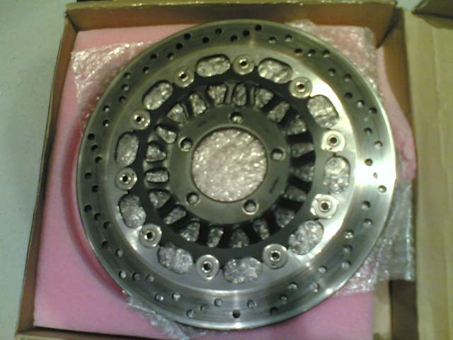

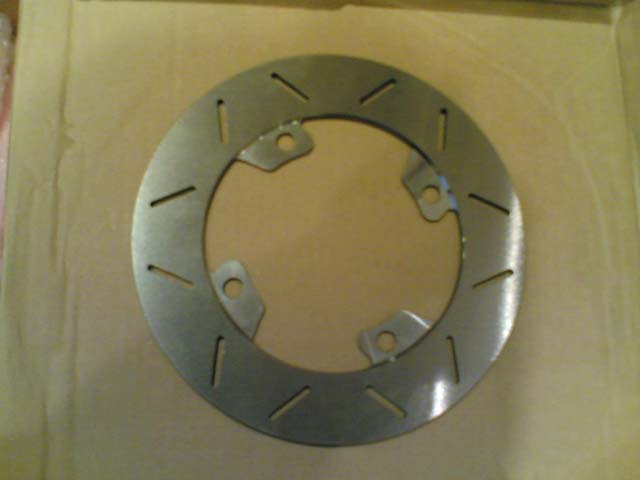

mes disques de frein AV et AR sont morts sur ma Fat Ass et je compte les changer by myself
J'ai donc trouvé pour l'AV ces disques, d'origine avec peu de KM :
Et pour l'AR , du neuf de France Equipement :
Par contre je me demandais si c'était normal que sur le disque AR je n'ai pas "l'intérieur" du disque comme pour ceux de l'AV
C'est du flottant à l'AR aussi ?
Merci !

Mais non, c'est du fixe, 'l'intérieur ' du disque, c'est ta jante, tout simplement...

ok... ya des fois comme ça où il faut assumer
Bon pour les disques Av ils sont vraiment lisses et on ne sent vraiment aucune usure au touché entre la partie sur laquelle frottent les plaquettes et juste à côté... donc ils sont pas neuf mais avec moins de 5000 km, et vu le prix payé...

A mon avis t as qu une solution, avoir l épaisseur exacte des disques ( on doit pouvoir trouver la cote mini )
Par contre vérifier qu ils soient pas voilés ... et la c est plus coton ( meme si c est pas non plus trop impossible

Voile maxi tolérable 0,3 mm
Epaisseur mini du disque arriere 3.5 mm et 3.5 mm pour l avant

Les disques AV de la 1ere photo ont l'épaisseur d'origine, donc no prob. Pour le voilage, je verrais bien une fois montés
